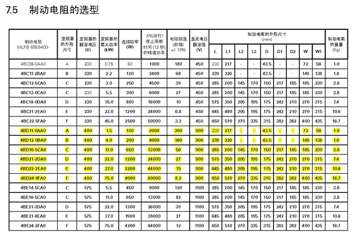

是的,这也正是我要继续说明的一个问题,那就是MM440的内置制动单元现在存在的问题和使用中要特别注意的使用方法。
MM440的内置制动单元,如上图示,他是按照A/B/C/D/E/F的封装形式设置的固定参数。
以D封装形式为例,它是5.5-11kW的,允许的最小电阻是56欧姆,那么按照欧姆定律和前述的计算方法:
制动电流=630/56=11.25(安培),这个参数对于7.5kW的电机,实现额定转矩下的制动是没问题的,对于11kW电机而言,显然不能满足额定转矩的突减、连续制动。那么如果使用了D型的11kW的MM440,怎么来处理这个问题呢?有两种办法:
第一种,要实现突减连续的额定转矩制动,可附加外置的制动单元,与内置的制动单元在直流母线并联制动。使其在630V时,制动电流可达到电机的额定制动电流为目的,即可满足要求;
第二种,对变频器的减速过程,设置“S”曲线,开始和结束过程慢,中间过程快。以保证直流母线电压不会因充电太快而报错。这个就比较麻烦了。要针对具体的系统反复试验获取S曲线的参数。这个主要是利用直流母线电压升高来提高制动转矩的,也就是说让制动电压慢慢升高到800V制动,提高其制动功率,来发出电机的额定制定电流。所以设置S曲线,就是能保证制动过程直流母线电压不会过冲。
