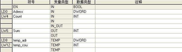

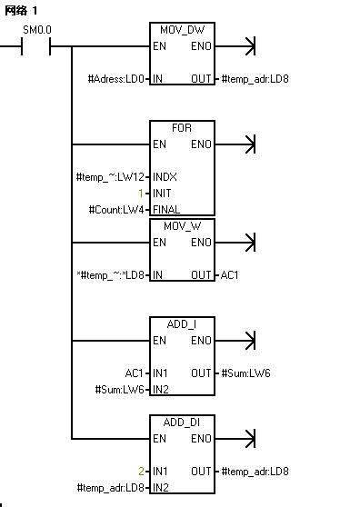

FOR的INDX脚不用你赋值,你在主程序中修改VW196的值就是你循环的次数,输出我用VW2000,首址在主程序中输入.签于篇幅,子程序还有NEXT指令,我没画出.
