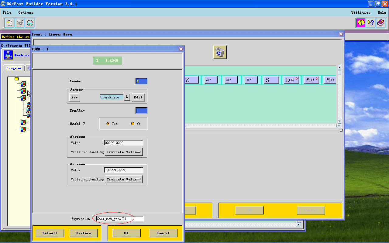

回复:ug如何才能处理出西门子A3,B3,C3代码的程序啊
西范斯
    3636
    36
    140
注册时间:2008-12-29
白金 白金 如何晋级?
发布于 2010-06-07 10:05:49
The tool orientation can be programmed in the following (kinematicindependent)ways for 5-axis machines if an orientation transformation (TRAORI) is active:
1. Programming of the direction vector via:
A3=<...>: B3=<...> C3=<...>
就是UG不做后处理,直接输出刀位文件中的X/Y/Z/I/J/K,由数控控制器做后处理.
点击此处查看附件
点击此处查看附件
点击此处查看附件
