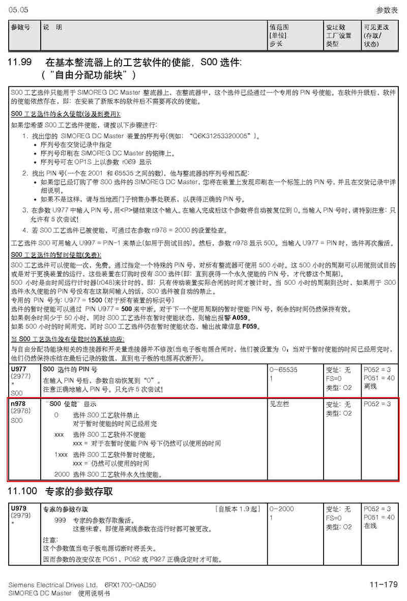

回复:参数n978 显示500,我的装置SOO可用吗

我是你的朋友
直流调速器
