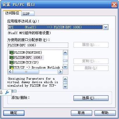

需要在两个地方进行设置
设置PG-PC接口中
点击此处查看附件
WinCC中变量管理--SIMATIC S7 PROTOCOL SUITE--TCP/IP--系统参数--单元中
点击此处查看附件
