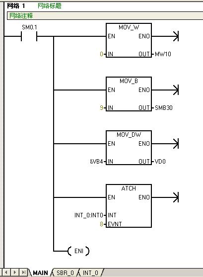

回复:S7-200自由口通信协议转换器
