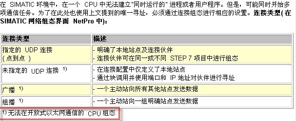

回复:319-3PN CPU的通讯问题

集成PN口的CPU是不能通过Netpro建立连接的,所以你只能用OPEN IE来建立连接,但是从这里的介绍来看,OPEN IE并不能建立广播式的连接,只能点对点。所以你想通过广播来实现好像有点困难,期待高手来指点。
