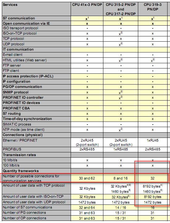

319 3PN/DP支持32个TCP/UDP连接,刚好够你用,要是315或者317就麻烦了。
