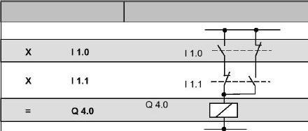

回复:关于逻辑运算X,请教个问题。
柴刀
    128
注册时间:2008-08-04
发布于 2010-06-18 23:33:46
2楼
使用“异或”指令可以检查被寻址位的信号状态是否为“ 1”,并将检查结果与逻
辑运算结果(RLO)进行“异或”运算。
你也可以连续几次使用“异或”指令。如果有不成对被检地址的信号状态为“ 1”,
则逻辑运算的相互结果为“1”。
