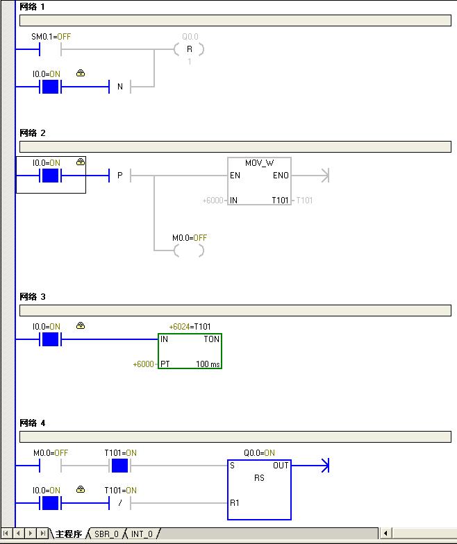

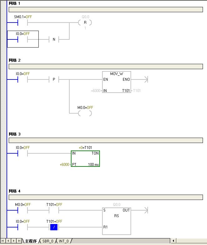

quote:以下是引用shine在2010-06-21 08:56:20的发言:
你对100ms定时器的描述其实也不正确。
100ms是在扫描周期开始的时候更新状态,所以,你修改了pt或ct,都是在下一个扫描周期开始之后才会影响s的值。
做了一个小程序测试,画面截图如附件,感觉shine的说法有待商榷
点击此处查看附件
点击此处查看附件
点击此处查看附件
