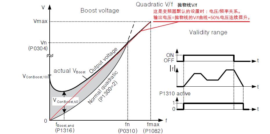

quote:以下是引用kdrjl在2010-06-25 17:00:30的发言:
呵呵,可我还是认为P1300=2就是风机泵类负载特性的“专利”。拿他去控制恒转矩负载显然是不合理的。原因很简单,既然变转矩控制模式适合恒转矩的场合,那还要什么恒转矩和变转矩控制之分?也就是说P1300=0还有用吗?^_^
何为变转矩控制应用?它的控制对象特点是什么?这个我想大家都很清楚吧?用启动转矩近乎0的特性去控制一个起升类负载特性的系统,这合适吗?
其实对于恒转矩的场合,特别是启动转矩比较大的场合,应该应用矢量控制最合适了。不过楼主面对的是多机并联驱动场合,矢量控制不好使。那也只能使用P1300=0的标准V/F控制呀。启动不起来,是有原因的。并非是控制方式本身的问题。这是我的看法。
因为我也遇到过,V/F控制方式,重载启动起不来的情况,也曾经纳闷过。后来发现,给定信号不能太小了,当给定信号大于25Hz的时候,针对V/F的控制,可以发出100%的电机额定转矩!这说明什么?说明V/F控制在低频下的恒转矩特性是不良的。
道理呢?道理就在于V/F控制本身的原理是V和F呈线性比例给定的,低频下,F不大,自然V不可能高。而V不高,他能获得100%的电机发力吗?显然是困难的。而将启动时的给定提高到20-25Hz,你看看电机起得来不?一定转的爽着呢。
我认为,控制现场的问题,还是应该从原理去剖析。没有道理的事,不妥呀!
综上,真要是像Y侠所说的,采用可编程的V/F控制,将低频下的V提升,倒是正解。
他的做法是可能实现的。看看下面的图:
(摘自手册)
这说明实际的效果正是线性V/f+低频段电压补偿。
而直接使用默认的线性V/f模式设置,将会造成低频段电压过高。也就是他看到的结果。
