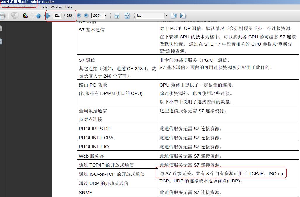

回复:6ES7317-2EK13-0AB0集成的PN口到底支持几个OPEN TCP连接?

看看这个
点击此处查看附件
