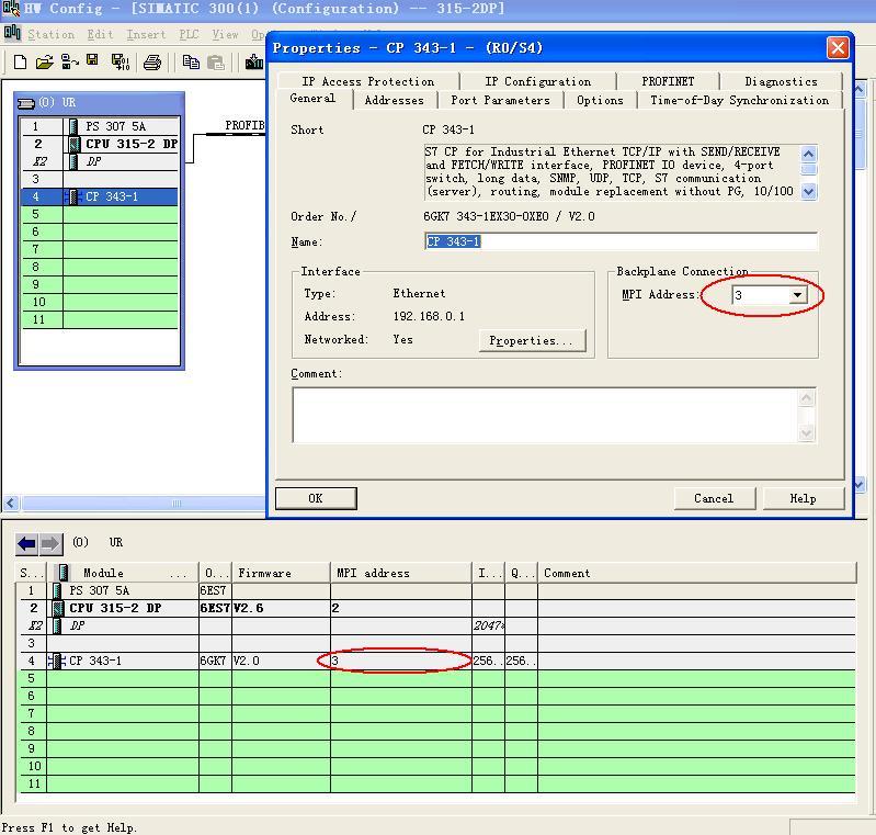

回复:CPU315-2Dp只要一插上DP头就亮红灯问题

我分析应该是地址冲突引起的.
如下图,CPU315-2DP以下没有地址管理功能,所以CP卡要占用一个MPI地址.
另:你既然有CP5621,为什么不做一下网络检测呢?
