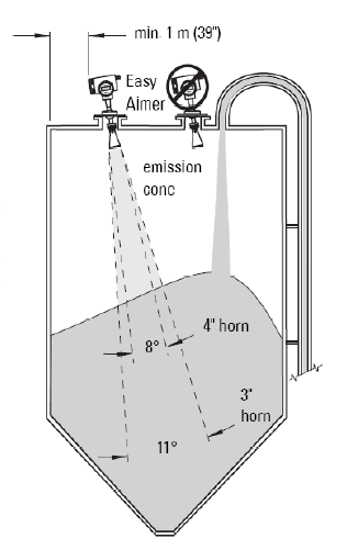

首先看一下dancan 提供的手册,其中有LR460的安装要求:
(1)天线距离罐壁至少一米,保持发射束不受梯子、横梁、进料的干扰
(2)喇叭口必须伸出立管
(3)调整发射角,使波束尽可能垂直料面发射
