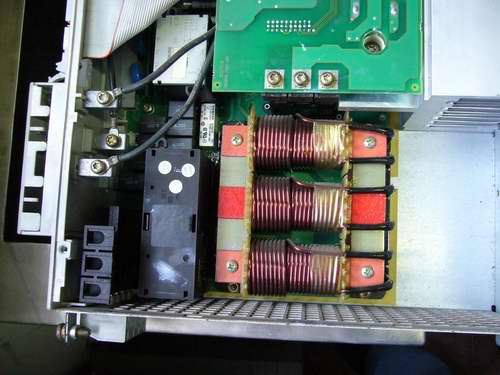

10KW电源模块短接63,64是不会充到600V的,只有560V左右,因为10KW电源模块以下是不逆变的。主回路就是电抗器、接触器,整流桥和滤波电容,以及放电管和放电电阻。
通常里面有2个接触器,一个四方的,一个长方的,长方的为主接触器,有2种,一种是1NO+1NC的,还有一种是2NC的,实际维修发现由于使用年限国产常闭点容易接触不良,造成接触器不吸合,至于其他原因有各种各样的,要根据具体情况测量才能判断。点击此处查看附件
