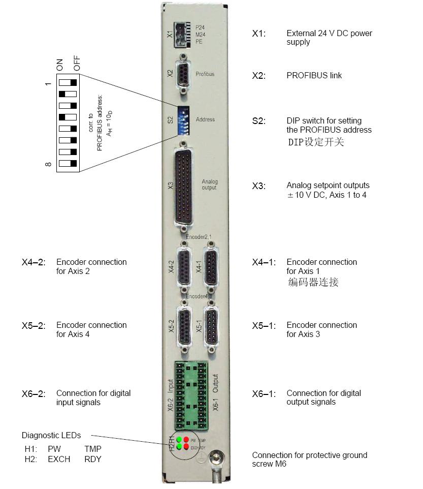

就是这个东东:
点击此处查看附件
