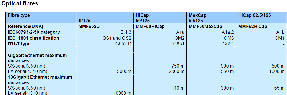

搞定了,一般光纤可以支持两种不同波长的信号传播,只是通讯距离不同,所以不管一个系统的使用设备要求的通讯波长是850还是1310.都可以使用同一种光纤。
如下图:
