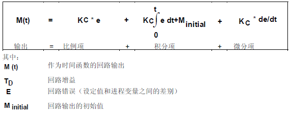

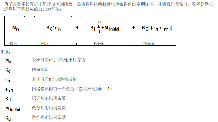

至于为什么PID调用一定要放到固定的循环中断里面
大家看看PID算法就知道了
在稳定状态操作中,PID控制器管理输出数值,以便将错误(e)驱动为零。错误测量由设定值(所需的操作点)和进程变量(实际操作点)之间的差别决定。PID控制原则基于以下公式,其中将输出M(t)表示为比例项、积分项和微分项的函数:
