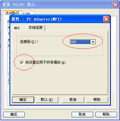

回复:PC Adapter没有PPI选项

然后将PC ADPATER插到S7 200CPU上就会有PPI选项了。
