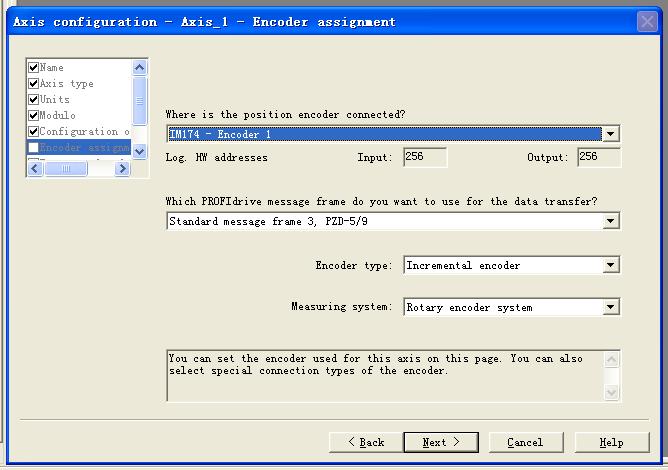

quote:以下是引用Zane在2010-07-22 21:26:33的发言:
quote:以下是引用jacky_andy在2010-07-22 08:50:43的发言:
另外一个问题,
如果用IM174控制第三方伺服,比如三菱的伺服,编码器是不是可以不接,像FM353那样做一个纯开环控制?
可以做,效果也不错的,应该优于用FM353
我想问一下zane,如果编码器不解的话,tcpu怎么知道伺服的位置。通过它发出的脉冲数吗?
在配置IM174时,有要配置编码器的画面,这个怎么处理?
