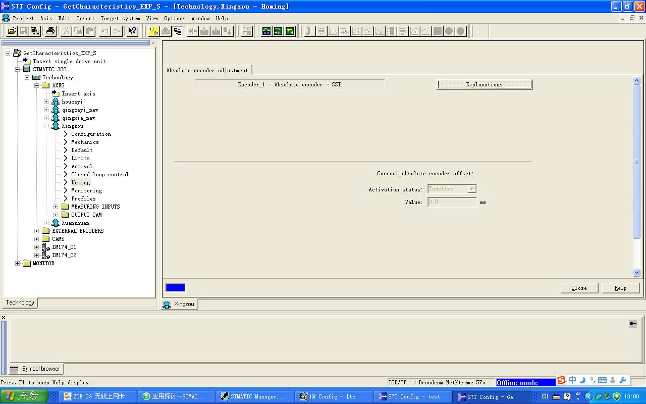

quote:以下是引用Zane在2010-07-22 21:52:27的发言:
quote:以下是引用jacky_andy在2010-07-20 15:29:00的发言:
IM174控制液压的几个问题,不知道是我那个地方设置的不对,还是确实有这样的问题,希望版主解疑一下
1:IM174采用了绝对值编码器就不能够和参考点外部接近开关联系起来?用过S120,伺服电机带绝对值编码器也可以和外部参考点对应起来
2:在线写参数,copy ram to ram load to pg copy 保持不了,离线后保存不了,必须在离线状态写才行。
3:液压阀对应cam曲线,如果多于一个时,上次使用的cam曲线,断电上电后,液压轴对应的cam曲线不一定是上次使用的,具体什么规律没找到。
4;在手动模式下,设置速度200,在technology中设置默认的是100,用stop停时,会出现停不住的问题。
5:IM174 MOVEVELOCITY 在POSITOIN FALSE情况下是否开环控制,。PID参数不起作用。在位置环时,速度曲线又是如何定义的。
1.应该可以,但有些特殊,一个是集成在T-CPU上的输入点,另一个是集成到DRIVES-DP线上的i/o,
2,3,4,5还请再仔细看手册
首先关于第一个问题我又测试了一下,如果设置成绝对值编码器时,homing的设置画面如下所示
直接出来的画面他就没有跟外部参考点对应的地方。
所以我说如果选择绝对值的编码器和外部参考点对应不起来。
希望斑竹测试一下,
