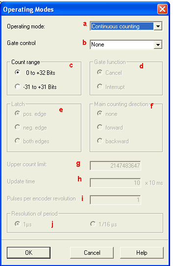

回复:分享如何使用FM350和SM335来计算速度

在a位置选择:RPM measurement: 转速测量,与频率测量模式类似,FM350-1模块会计数设定时间内脉冲个数,后根据用户在“Pulse per encoder revolution()”中填写的编码器每旋转一圈产生的脉冲个数,计算出转速。
用户可以使用用FC修改高、低限值。低限值有效范围是0 to 24,999,999 *10^–3 /min,高限值有效范围是低限值+1 to 25 000 000 *10^–3 /min。
