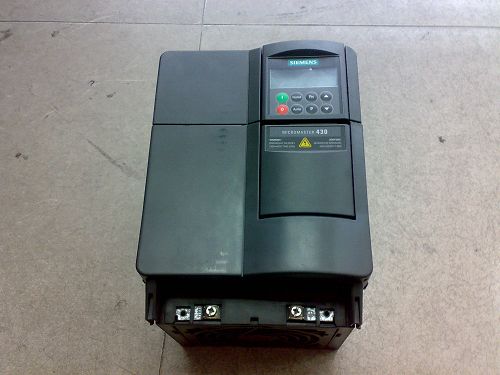

6SE7021变频器报F006
876
2010-07-30 20:02:21
6SE7021变频器本来烧模块跟驱动电路,修复后,上电运行正常,但运行两个钟左右报警F006,无法复位,关电再开也是报F006不能得位,关电过了一头半个钟,再开,又可以运行,不过一两个钟后又会报F006,请问高手有没遇过这样的故障,指点指点小弟,感谢万分!
