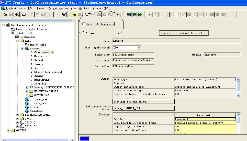

还有几个问题想请教一下zane
1:
data set changeover作用是什么?一个轴可以对应不同的参数?一般在什么场合用到它?
2:MC_POWER Following mode 干什么用?看了一下帮助,没大看明白。
3:IM174控制第三方伺服,比如三菱的,加外部编码器比如SSI信号的,那么伺服电机本身编码器和外部加的编码器有几种组合情况?
1)SSI编码器配置成伺服电机的编码器输入
2)SSI编码器作为外部编码器,做跟随用?
