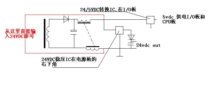

我的CPU是24点的继电输出型,电源也许和你的不同吧,贴个我根据实物画的图你参考吧.
点击此处查看附件
