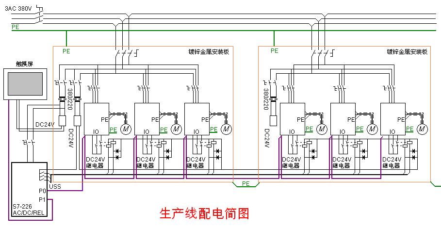

回复:MM440不断出问题如何解决办法

这是配电简图:
