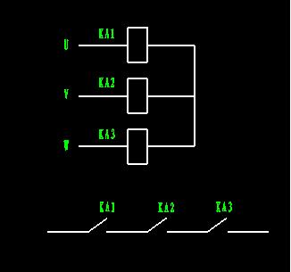

16楼说的对,这样不稳妥,380V线圈在接入220V时会出现吸合不完全现象,但不知190V什么样,总的来说不安全,改为星接
点击此处查看附件
