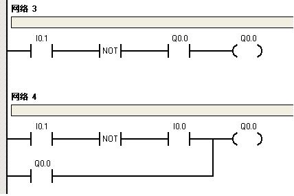

回复:为何这个网络不能编译。

再把你的语句按堆栈操作等效成两个网络如附件中的图片所示,你看看有什么感觉!
