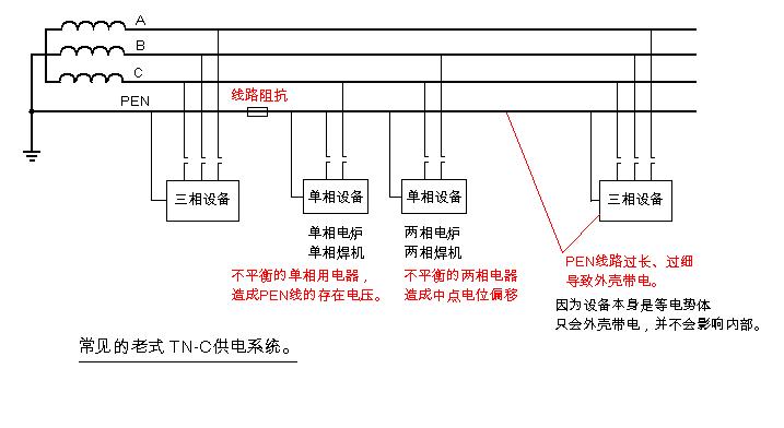

关于供电系统的中线接地方式造成外壳带电。图示:

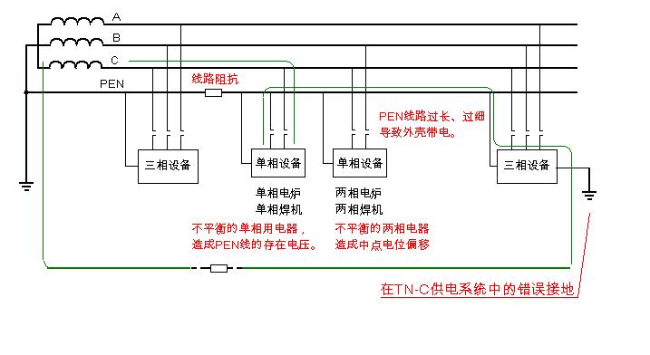

容易出现的错误接地线。
