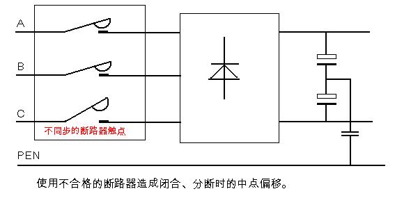

回复:MM440不断出问题如何解决办法

有时会遇到原来使用的好好的,再次开机却出故障了。也要考虑是否存在图示问题:
