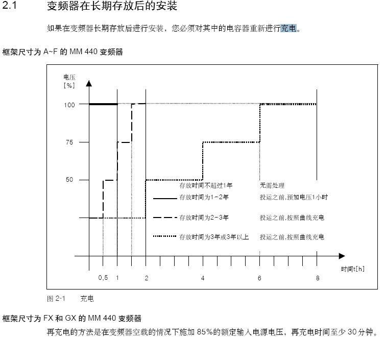

需要充电。变频器空载情况下施加85%额定输入电源电压,充电时间至少30分钟。看看下面链接的图:
点击此处查看附件
