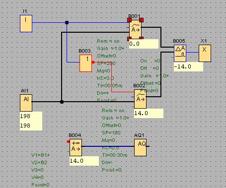

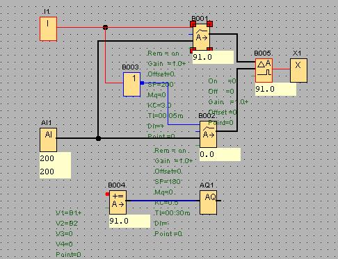

这是本人做的一个简单程序,通过一棵模拟量设定值控制两个PI控制器,当I1的状态变化时,只有一个控制器在动作,不知道是不是满足楼主的运行原理。
