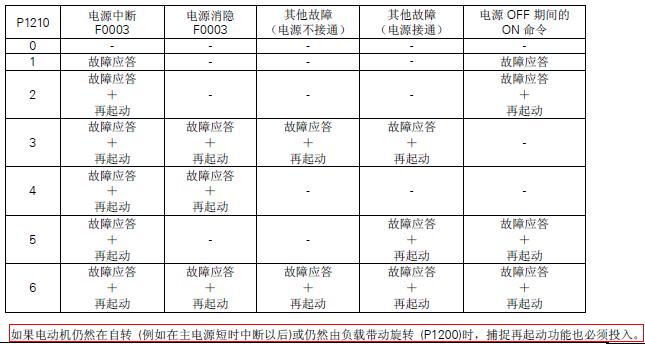

是的。就是说:包含了自动应答。
根据工况,使能“捕捉再启动”。(大多情况是如此)
