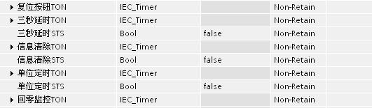

e...我都变成美女了?汗……
1200的多重背景数据块操作起来和300不一样---- ? 多重背景是一样的,只不过区别在于S7-1200里用户自定的FB是无法使用多重背景的,系统自带的FB才可以使用。 使用方法和STEP7完全相同。
