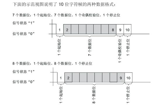

PLC端使用313C-2PTP,PLC作为主机,下挂8台51单片机作为从机,电气接口为RS485,采用自定义协议进行通讯。
PTP通讯设置19200,N,8,1,采用时间轮询方式,每20毫秒发送{AA AA xx xx}来查询从机的数据(xx为从机地址)。
现在单片机按照多机通讯的方式,将串口模式设置为3(11位帧)且SM=2,且单片机发送的第9位数据TB8设置为0,如此单片机发送的数据其他单片机不会产生中断。而且此方式要求PLC发送的数据帧第9位为1,单片机才能收到数据。
现在的问题是,CPU31xC-2PTP发送的数据可以被单片机接收到,且作出响应(用串口调试助手可侦测到,通讯设置为19200,8,1,N或19200,8,1,MARK均可),但PLC无法收到单片机发出的数据。
《31xC-PTP技术功能》中提供了10字符帧的示意图:
难道313C-PTP就没有办法实现11位帧的通讯格式?且最终要实现PLC发出的数据单片机可收到(第9位一定要为1),单片机发出的数据(第9位为0)PLC可收到。
不知道说明白了没有,呵呵。请各位大侠多多指教。
