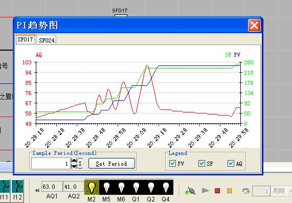

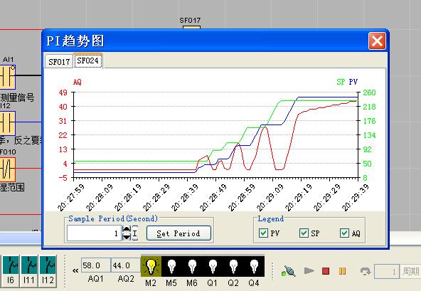

程序本人已经看到,仿真时程序一切正常,跟AI1没有任何关系,两个控制器均能正常使用。
只有在AI3的值大于650后,SF024才输出1000。
可能楼主在模拟时忽略了一个细节:
