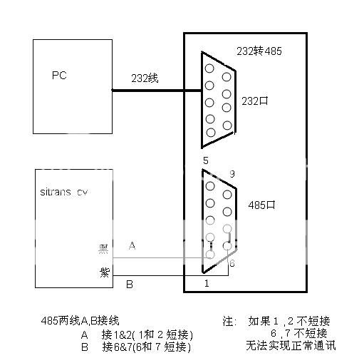

回复:Oxymat6和软件SIPROM GA无法通讯是怎么回事?

这是我们同事提供的连接方式,但只适合Siemens 的W&T转换器。
短距离不用终端电阻。
