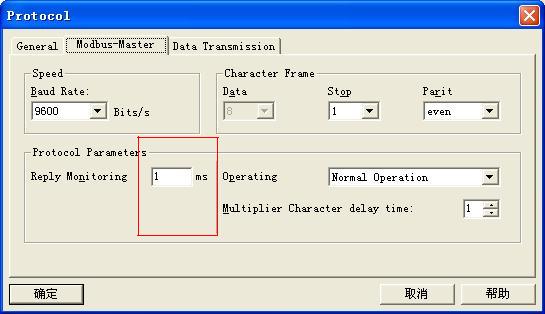

如下图所示:
把 Reply Monitoring 时间设长一些。
另,请检查你的通讯线路有没有干扰。
