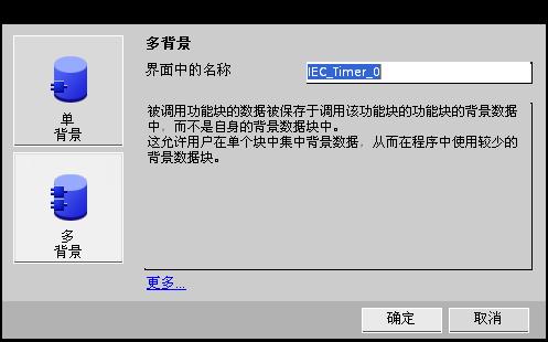

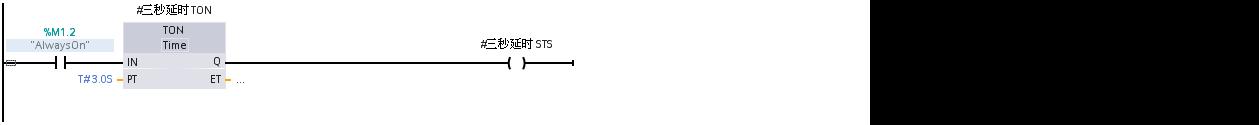

应该很容易试这个啊!
新建一个FB,在FB的的Static变量里定义一个变量假设名称为“三秒延时TON”,类型选择为IEC_Timer, 再在下面编程时,
1、插入一个定时器,这时系统会默认弹出让你选一个背景,你选取消。 然后手动选择该定时器的背景,在这里就可以找到“三秒延时TON”
2、或者也可以直接插入一个定时器,系统会弹出让你选一个背景,在左侧会有一个多重背景的选项,你直接选多重背景,然后再自己填一个多重背景的名称,就好了。
