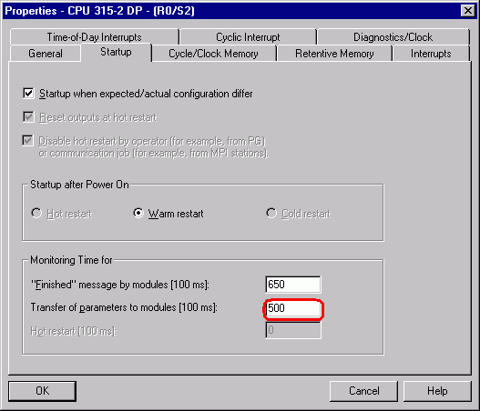

回复:CPU315上电后不运行,一直处在STOP状态

quote:以下是引用寂寞的保暖杯在2010-09-01 14:00:32的发言:
quote:以下是引用jacky_andy在2010-09-01 11:26:36的发言:
1:你的配置中是不是有CP343-1?
如果是这样的话,在硬件配置中加大CPU和模块的握手时间。
2:是否有Dp从站,加OB82,OB85,OB86,OB121,OB122,
请问握手时间在哪可以设置啊?
CPU 没有足够的时间执行 CP 的系统数据初始化。在对象属性中增大 CPU 的运行时间!
