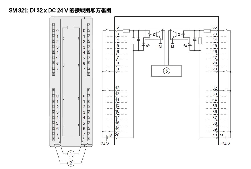

quote:以下是引用zhangli0在2010-05-10 16:42:55的发言:
不知道兄弟你是怎么理解的
点击此处查看附件
从这个图上看,24伏点公用一棵线送给触点,然后每一个触点的另外一端进入模块,所以如果是公用线的话,应该是24伏电的正端作为公用端,经过每一个触点后进入模块,然后通过模块的20和40端子回电源负端。
这个图就是共负的图,共正共负的公共端说的是模块内部的公共端,而不是外部的公共端。
共负数字量输入意味著每个点的输入类型是漏型输入,传感器是无源的开关或者是PNP型的(集电极开路输出)。
