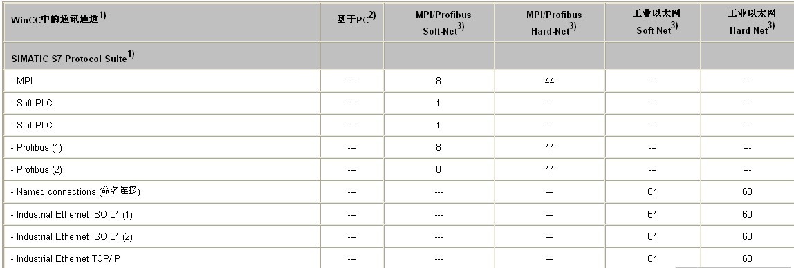

回复:wincc中的S7驱动下TCP/IP有最大连接数限制?
平淡是福
    940
注册时间:2006-06-27
发布于 2010-09-03 15:13:06
6楼
点击此处查看附件
