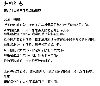

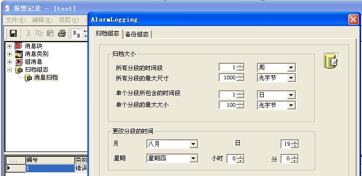

点击此处查看附件
点击此处查看附件
归档的处理
