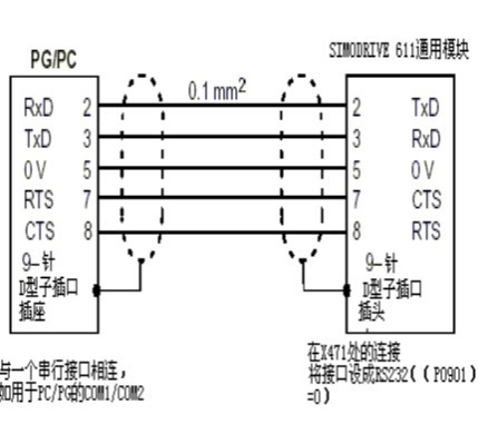

回复:急 求611U的资料

接线见附件
点击此处查看附件
