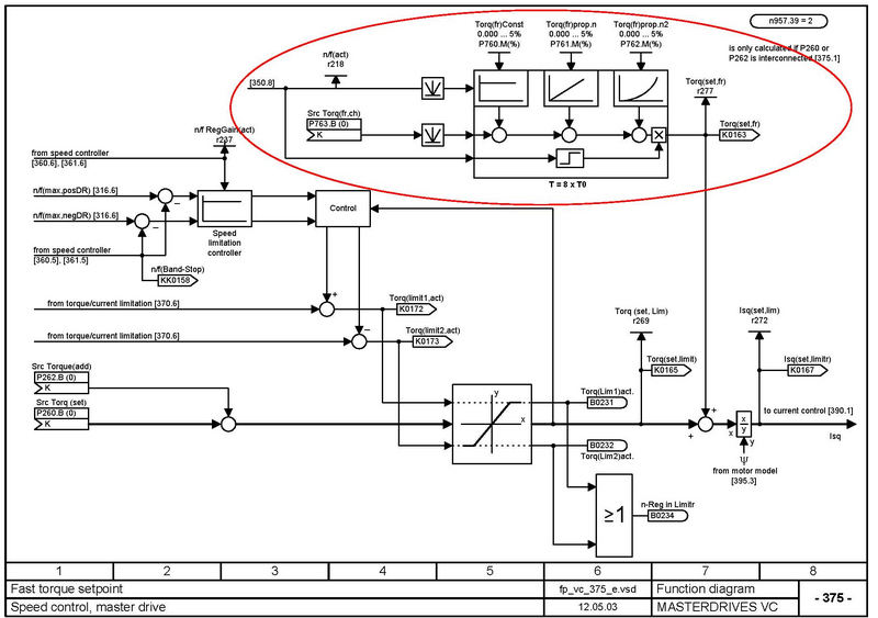

典型的阻力方程应用,西门子的变频器在教你怎么实现系统摩擦和惯性补偿。
