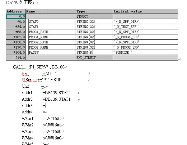

回复:崩溃了,关于fb4的应用
哦哦哦!
    173
注册时间:2010-07-13
发布于 2010-09-21 12:37:31
13楼
quote:以下是引用C.Jack在2010-09-21 11:55:26的发言:
我以前写的一个你看一下吧
点击此处查看附件
好想和你的例子没啥区别啊
