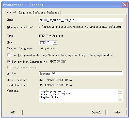

回复:S7-400的 程序打不开是怎么回事?

在项目上点右键,选择“项目属性”项,在弹出的窗口上勾选“Set priject language to ‘中文(中国)’”选项(不同版本软件表述可能略有不同),点击确定。该项目就可以打开了。
如图:
