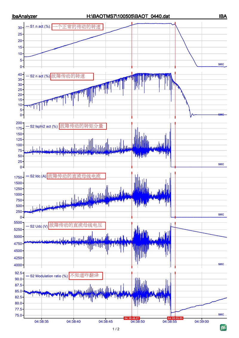

今天突然想起春天的时候有一次由于码盘故障引起的过电流,当时留了底子,发给k斑竹了,帮忙贴下哈?
