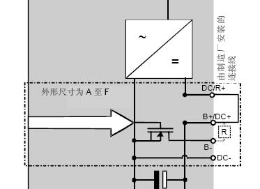

quote:以下是引用wilex在2010-09-14 11:59:22的发言:从MM440样本的电路图中看不到这个端子的接线图。不知道具体是用来连接什么的?
这两个端子原来是考虑用户可以外部连接直流电抗器的,但后来取消了。没必要。
