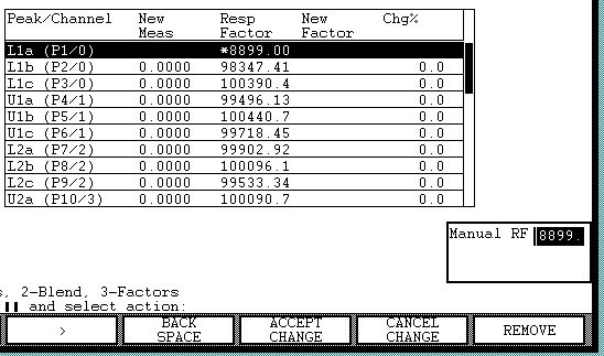

手动改过校正系数的检测器的"Resp Factor" 前有*号,用"Remove"按钮可以删除手动输入的数值.
